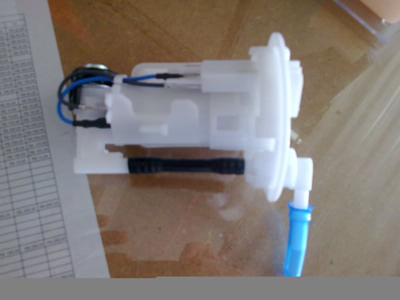

Essa é uma bomba nova da Lander :
O motorzinho fica dentro desse corpo plástico aí, que é todo plug'n'play, mas curiosamente a peça só é vendida dessa forma, não existe possibilidade de você comprar só o refiil na Yamaha, o que nos leva a recorrer ao mercado paralelo. Na cc tb ninguém se disponibiliza pra te ajudar a trocar o refil coisa que já era de se esperar.

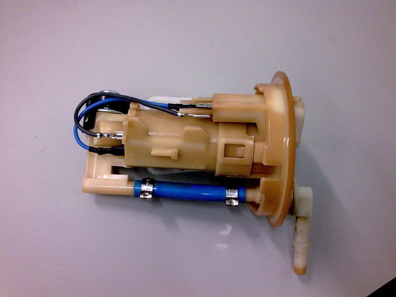

Essa é a bomba usada com o motor trocado, ela fica dessa cor obviamente pois permanece dentro da gasolina :
Reparem agora que o caninho preto da primeira bomba foi substituído no meu caso por uma manguerinha de combustível e pra garantir a pressão utilizei duas abraçadeiras próprias pra tanque de combustível mesmo (anti-corrosão). Essa substituição da mangueira é opcional, porém indicada, afinal a mangueira original é quase rígida e ao retirá-la, ela perde a vedação, podendo ocasionar perda de pressão.

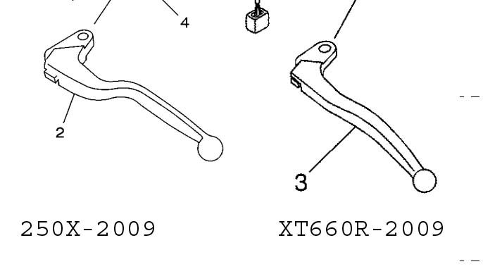

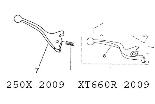

Mauricio,
Olhei o guia de peças das duas motos, os manetes de embreagem são muito parecidos mesmo, mas os de freio são muito diferentes! Quem arrisca?
Ola as fotos aí, se tiver algum especialista, se pronuncie!
Embreagem
Freios

esse manete de freio da x 2009 ta um pouco diferente da minha 2009. acho que esse desenho é da 2008

o manete da 250 com certeza é 2008. é igualzinho ao meu.
eu tinha olhado no catálogo 2008 da XT660 tbm, vai ver q mudaram agora pra 2009....
