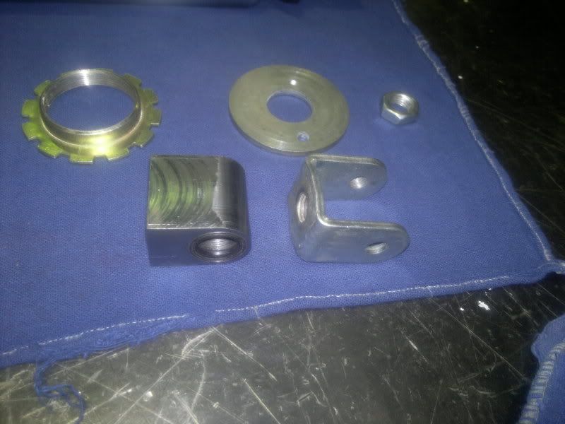

Daniel, leia meu post anterior, descrevi todo o processo. Na realidade não é só desmontar o original, tem q adaptar um "copo" para a bucha com retentores que vai se ligar no braço da balança, e esse copo é soldado no suporte inferior do amortecedor de Falcon (diferente do nosso Lander/Teneré).
Uma das soluções é cortar parte do suporte inferior do seu amortecedor original, mas uma solução mais sofisticada é mandar fazer esse "copo" num torneiro mecânico para soldar (como eu fiz).

Eu entendi o processo Radames, mas só queria saber se pode soldar a peça cortada do amortecedor da lander no da falcon sem desmonta-lo! O amortecedor deve chegar hoje! :)

Sem desmontar o da Falcon? Com certeza é possível, mas não recomendo pois acredito que o torneiro terá que manipular a peça, ou prendê-la numa prensa de mesa e com o resto do amortecedor vc arrisca a mola, sei lá.
Se vc fizer a instalação do amortecedor ao final com um mecânico, já pode pedir pra ele desmontar o seu. No meu caso o torneiro Caubi da Rua Ceará (esquina no final da rua) já tem um mecânico do lado, seria só entregar pra eles q eles desmontam a peça, entregam pra ele fazer o copo e soldar na peça do amortecedor e remontar.

Eu fiz a mudança sem mexer no amortecedor. A única mudança que fiz, foi o que eu citei acima.

Botei hoje o amortecedor e troquei óleo das bengalas, botei Motul 10w!
Nossa tinha esquecido como era ter a moto mais alta!! Realmente ele é mais rígido que o original, vou tentar mudar a regulagem depois, acho q ta no meio!

A foto da minha!!
Quando botei acho q o mecânico apertou de mais os parafusos do pro link e ficou travado, e ele me disse que eram minhas buchas que estavam ruim. Só que as buchas eu troquei a pouco tempo, quando dei uma afrouxada nos parafusos ficou boaa!! É normal isso? Tem que ser um pouco frouxo mesmo?

Possível hein, no manual deve ter a medida de torque necessária para esses parafusos.
Ficou um trabalho muito bom! No meu, o torneiro acompanhou os furos da base do amortecedor, mas ficou bem legal esse seu com a base cruzada e soldada no copo da bucha. É legal depois conferir essa lubrificação.

Cara (não sei dizer o seu nome, rs), eu usei por um tempo essa adaptação e para rua/estrada estava OK. O problema foi quando fui forçar em offroad incluindo minha esposa na garupa, aí esgarcei uma porca que segurava a peça de apoio. Depois de trocar a porca mais 2x sempre após fazer off, percebi q pro meu caso era melhor procurar outra solução e comprei um Kayaba na CMotos.
Talvez outras soluções de solda ofereçam menos problema, e ainda recomendo pra quem for usar principalmente em estrada.

Opa Radames, me chamo Adriano, esse nick ai uso faz alguns anos em foruns de Tecnologia rs. Enfim, oque farei vai ser a peça inteira feita no torno, sem solda, já fui verificar em uma tornearia e mostrei fotos da peça que o colega de forum Baeta postou e o torneiro disse que faz sem problemas, ai só fiquei na duvida em relação a durabilidade dos amortecedores paralelos. Mas com seu depoimento fiquei animado em fazer essa troca, vou ver se compro hoje mesmo um amortecedor da FNA (fabricante nacional). Obrigado pela ajuda, Radames.

Voltei cá para ser se a yamapaia deu jeito no amortecedor (parece que não). Então, essa peça que fiz, ficou bem feita. Não tive problema nenhuma na montagem. MAs não gostei do amortecedor da falcon na X. Ficou dura e com o retorno excessivamente rápido. Tipo, passava em uma lombada e era quase ejetado da moto.
