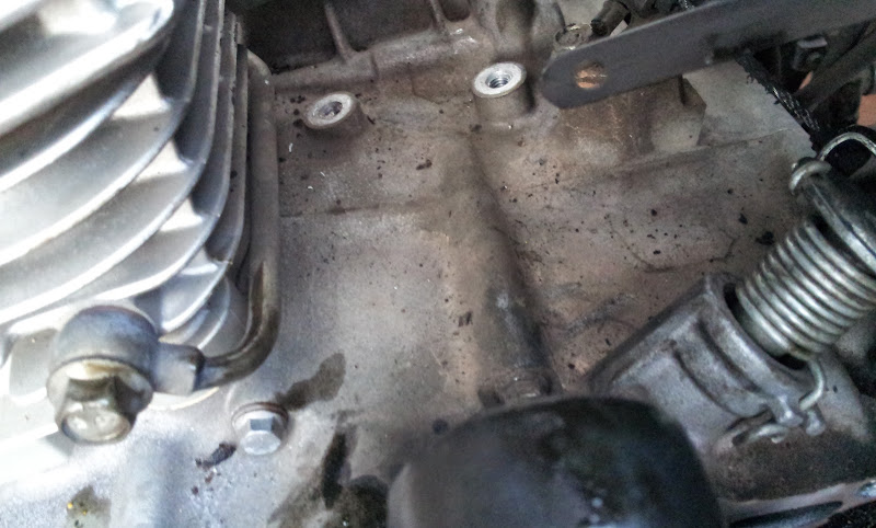

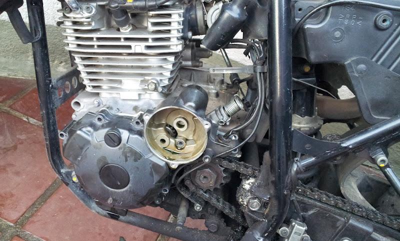

Amigos, como tive o mesmo problema, resolvi seguir algumas das dicas postadas aqui no fórum e vou detalhar o procedimento da compra das peças de reparo do motor de arranque.
procurei na internet e aqui no fórum para saber o porquê da minha pretinha não querer 'acordar' para mim.
Primeiro foi o assombroso caso do 'Tec Tec' e depois de uma breve puxadinha para traz o arranque funcionava normal.
Depois de algumas semanas ela 'se curou' do mal que assombrava, pelo menos era o que parecia... :(
Na semana seguinte, o 'Tec Tec' da morte voltou, só que agora, tinha que dar vários trancos gays (de ré) pra ela pegar. :shock:
Até que em fim, ela se foi...
Sim, o lindo sonho havia chegado ao fim.
Fiquei na mão.
Sorte minha que eu tinha acabado de abastecer. Nem consegui sair do posto.
Mas era de manhã, eu tinha que chegar no trabalho. Então, força bruta!
Empurrei a danada, lasquei a 2ª e pulei pra cima!
No trabalho, liguei na cc, mas cai duro (sim, praticamente morto) ao ouvir os $$ aos quadrado.
Liguei na General Motos e.. Ufa, havia uma luz no fim do túnel! :D
Resumo:
    Escova do motor: R$ 10,00
    Relé de partida: R$ 41,00
Comprei o relé só por segurança, pois o original ainda estava bom, só com bastante zinabre.
Voltei pra casa, estufei o peito e fui a luta!
Dei uma rápida olhada e não pensei 2x. Tirei a curva do scape.
Soltei os parafusos de traz do motorzinho e... Nada de conseguir tirar o danado de lá.
Até consegui desencaixa-lo, mas o bicho não saia!
Parecia que a Yamaha se deu ao trabalho de calcular milimetricamente cada possibilidade de movimento de modo a impedir a retirada do danado...
Mas ai eu descobri um truque.

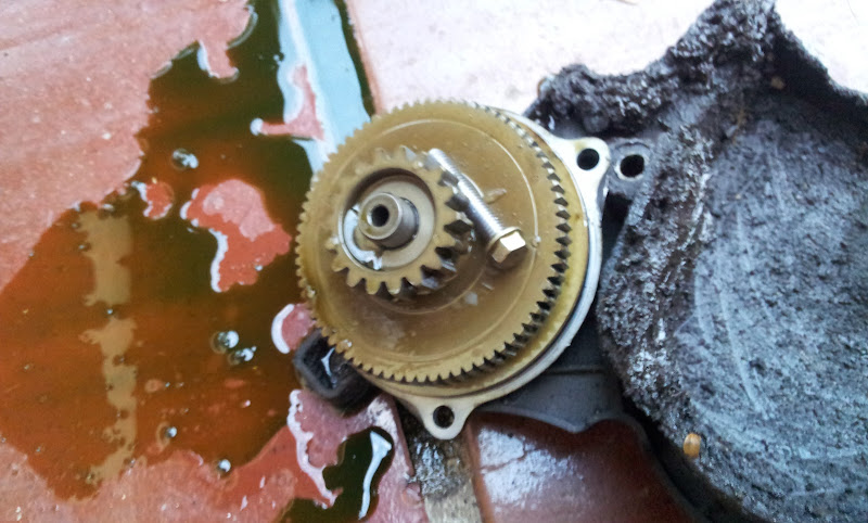

Retirei a cremalheira e ai eu pude ter mais espaço para manobrar o motor e retira-lo sem muitos problemas. (Por essa aposto que os engenheiros PhDs da Yamaha não esperava. NÃO CONTAVAM COM A MINHA ASTÚCIA!!!)
Bom, chega se lenga lenga e vamos logo ao que interessa.
    1 - Retire a curva do escapamento;
    2 - Retire a tampa da cremalheira - tem que retirar os 3 parafusos e puxar a tampa de traz para frente com a ponta de uma chave de fenda. Cuidado para não arranhar a peça, não faça alavanca nem enfia a chave de fenda entre as peças de torça, pois pode danificar. Apenas puxe em sua direção um ponto de cada vez com um 'tranquinho';
    3 - Desencaixe o cabo da embreagem primeiro no manete e depois na presilha perto do motor de arranque;
    4 - Solte o fio preto do relé de partida, corte o fixador (enforca gato) que o prende ao quadro e puxe-o até ficar totalmente livre, ligado apenas ao motor de partida;
    5 - Solte e retire os parafusos fixadores do motor de arranque na parte traseira da carcaça do motor;
    6 - Levante a traseira do motor e puxe-o para traz (sentido do lado esquerdo da moro p/ o direito);
    7 - Com o motor em mãos, remova dos 2 parafusos de montagem, abra-o e limpe o pó que saiu da escova velha e limpe também as borrachas de vedação com um pano seco;
    8 - Com uma chave 10 fina (tipo aquelas que vinham nas bicicletas antigamente) ou com um alicate de bico fino, segure a porca inferior do chicote do motor e com outra chave 10 solte a porca superior (um amigo ou uma morsa podem facilitar as coisas neste ponto);
    9 - Após retirar a bucha velha, instale a nova (se atente à lingueta que de posicionamento, ela deve encaixar na cavidade da parte interior da peça);
    10 - Monte o motor, encaixe-o no lugar (assegure-se que ele ficou bem encaixado na cavidade da cremalheira), ligue o cabo ao relé de partida, insira a engrenagem da cremalheira com o pino-guia até o fundo da cavidade, instale a tampa da cremalheira, encaixe o cabo na embreagem na presilha e depois no manete.
    11 - Ligue o contato, ponha o câmbio em neutro e dê a partida.
Não esqueça de regular a embreagem.
