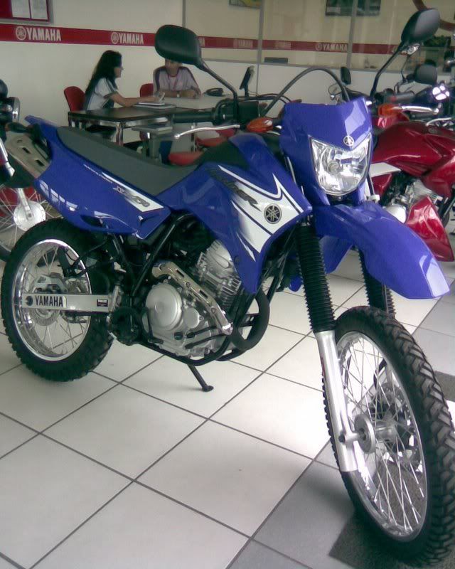

Comprei minha lander a 3 semanas e ja ta na revisão dos mil km.
De uns dias pra ca, eu começei a sair em segunda marcha com a minha Lander... e juro que a primeira dela nao faz falta nenhuma.
Porem a duvida, prejudica em algo?
Mecanico falou que poderia prejudicar o disco de embreagem pq "força" mais gostaria de ouvir a opniao de outras pessoas, pq pra mim num força em nada sair de segunda com a Lander.
Ja economizo uma trocada de marcha, e deixa ela mais economica.
Aguardo respostas....Imagem

COM CERTEZA PREJUDICA...
Vc acha que não está queimando embreagem, mas está sim... e isso com o tempo ela vai pro espaço
Acho melhor vc deixar de ser preguiçoso e colocar a 1ª marcha :lol: :lol: :lol:

Cara, que estraga, estraga!!
Se não houvesse necessidade da 1ª marcha ela não viria de fábrica.
Se você olhar o número 169 de 'A Revista da Moto' da Editora Mestra, você verá a Lander totalmente desmontada após o teste de 30.000Km deles.
Lá você verá que com baixas rotações e altas marchas você aumenta a combustão na cabeça do pistão.
Convese com um mecânico de confiança.

Kra realmente o mecanico esta correto, se vc fikar saindo com a moto em segunda marcha prejudica o disco da embreage e diminue a vida util do motor :!: :!:
Tenta mudar esse habito cara, pq se nao vc vai acabar zuando sua moto mto rapido!! :ok:

Se lembre de uma regra simples: andar rapidao em marcha baixa força e acaba ferrando algo. Andar lento e alta marcha é a mesma coisa.
Sinceramente, volta e meia chego em casa de segunda marcha, paro, desligo a moto e vo dormir... No outro dia quando vo sair, a moto vai... Mas sinto uma p*** diferença! Na hora ja coloco a primeira novamente(se ainda tiver saindo), se nao... fazer o que né, passo a terceira e vamo embora.
Agente tem que aprender a sentir a moto, tem diferença SIM, entre sair de primeira e de segunda. Agora a moto é sua, faça a seu gosto!

Só digo uma coisa sobre a velocidade ideal para troca das marchas:
Não é a velocidade de rodagem e sim a velocidade de rotação do motor que deve ser observada, ok? :wink:
Se tu quer a moto econômica, troca sempre nos 4,5~5,5mil rpm, que vai estar sempre utilizando o motor com a potência adequada para não desgastar os dentes das engrenagens de câmbio (baixa RPM) nem usar a força dele em excesso (alta RPM). :ok:
