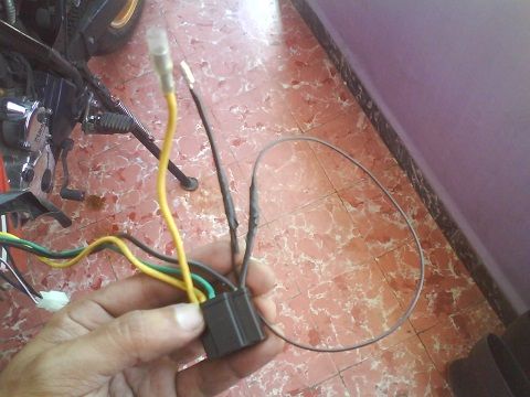

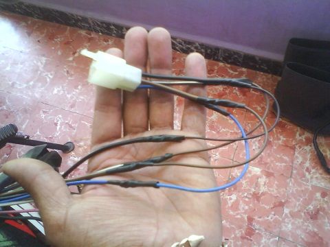

Bom galera, como todos sabem às vezes é bem difícil de se achar alguma peça original para a lander, e comigo não foi diferente. Tive um problema com o interruptor de luz e acabei comprando o da Ybr 2006-09 como dito antes. Segue as fotos do que tive que fazer para poder usar, nada de mais, e paguei R$33,00 pela peça

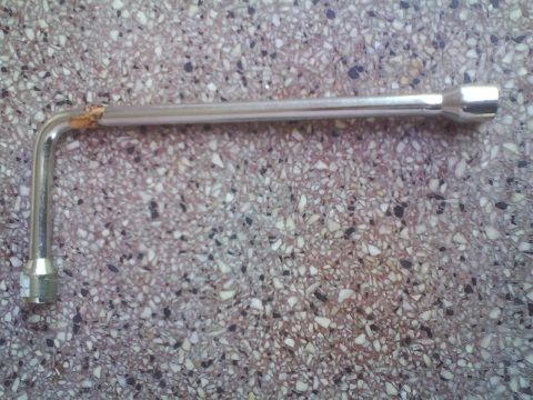

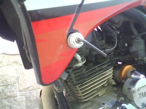

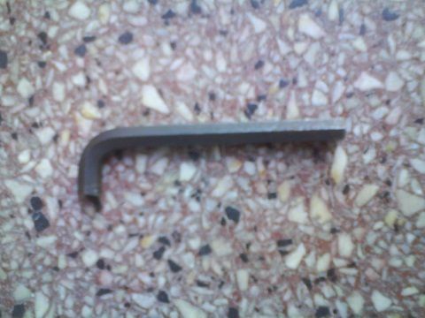

Usei uma chave L 8 e uma allen que não sei o número....rsrs para retirar a carenagem lateral, como já tinha mexido outras vezes não retirei totalmente pq não achei necessário, mas fica a opção para cada um.

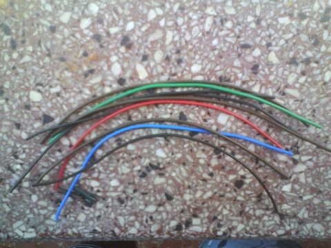

Os fios que irão emendar os originais estão na mesma cor, exceto o rosa que não achei e comprei o vermelho, aconselho a fazer um por um para não haver erro. Serão necessários 3 pedaços de fio marrom, um vermelho, um azul, um verde, um preto (todos com 15cm) e outro preto com 20cm.

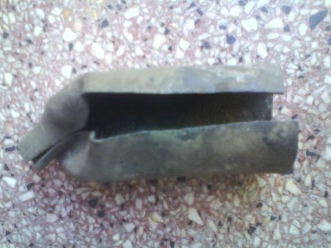

Retire a carenagem esquerda (aba do tanque) e verá algo como o mostrado na próxima imagem.
Deverá cortar esta parte de borracha de modo que possa reutilizar depois, como mostrado na próxima imagem.

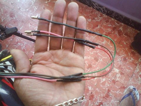

Solte os plugs e depois retire a interruptor velho com uma chave phillips. Veja por onde passam os fios entre o guidão, pois deverá ser o mesmo com o novo. Vamos para as emendas.
Este é o conector com capa plástica, não corte muito junto à ponta para não ficar difícil o trabalho, faça um por um, preto, azul, marrom e marrom com branco. Isole com fita.
Estes plugs são soltos, faça um por um, rosa (vermelho), verde e marrom. Isole com fita.

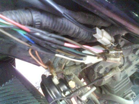

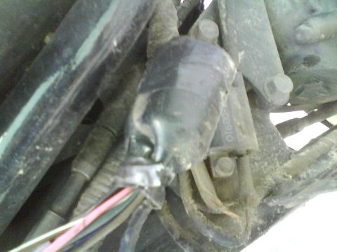

Este é o plug que irá no farol, note que somente um fio irá ser emendado, que é o preto, pois ele irá até a parte da aba do tanque (fio da buzina) e ele será aquele maior.

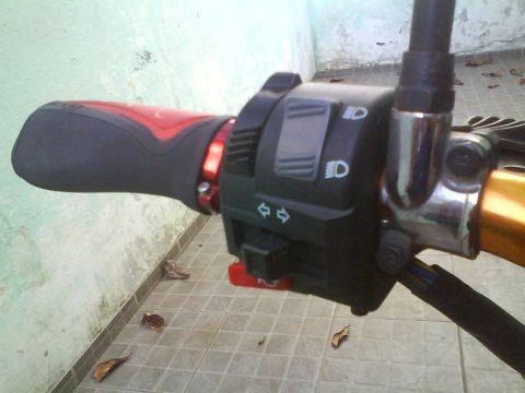

Tudo pronto, instale o interruptor no guidão mas CUIDADO para não se enganar com os parafusos de encaixe que são dois, um maior que o outro, caso troque acabará trincando a parte da frente do interruptor... :hammer:
Retire o farol com uma chave L 10, um parafuso de cada lado perto dos piscas, acabei esquecendo de fotografar....mas é coisa simples. Todo mundo já deve ter trocado alguma lâmpada. Passe os fios pelo mesmo lugar onde estava e conecte o plug do farol. Aquele fio preto que sai do farol, passe ele por dentro, junto aos outros e conecte tudo como mostrado na próxima imagem.

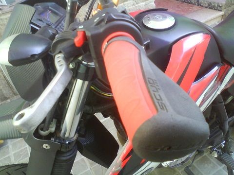

Coloque o protetor de borracha de volta, prenda com fita isolante e se necessário também os fios, para não ficarem "soltos". Eu optei por cortar um pouco a capa do chicote do interruptor novo, para dar mais mobilidade, e depois juntei de novo com a fita. TESTE os botões, tudo deverá estar funcionando normalmente, aí é só colocar o farol no lugar e prender a aba do tanque.
Aqui outra visão do interruptor com destaque pro up da manopla :lol:
